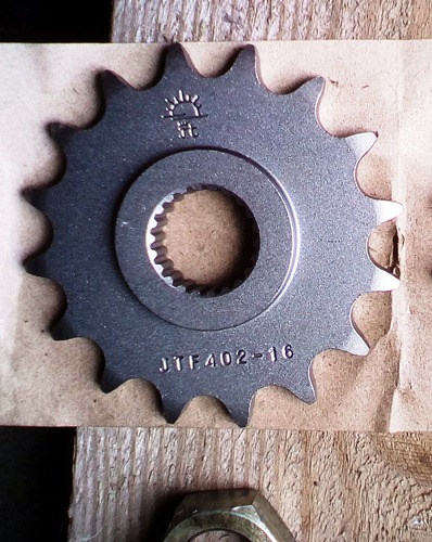

| Всем привет, вопрос про ведущую звезду... к картеру выпуклой стороной ставить или гладкой? а то стояла прорезиненная)))
Сообщение отредактировал tolibass - Суббота, 05.08.2017, 18:43 |
TheDevil  | Дата: Суббота, 05.08.2017, 21:29 | Сообщение # 4157 |
Мотоцикл: Suzuki SV650S '02
Город: L'Alfas del Pi
Сообщений: 217
| tolibass, обычно ставят надписями наружу/ на себя. Это даже в мануалах прописано. Если не ошибаюсь, то в сопроводительной бумажке звезды тоже должно быть указано.

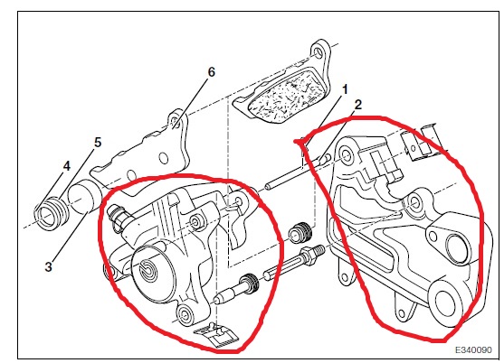

| Привет всем. Друзья, помогите плиз, нигде не нашел инфы. У меня задний суппорт клинанул видимо, решил поменять колодки и в процессе понял, что не влазит колодка, которая со стороны колеса. Снял суппорт и увидел, что он у меня не ходит по направляющей как в этом видео https://www.youtube.com/watch?v=cY1WgavSUDY (на 1:07)
Как раскрутить вот эти две части (см. фото) и как вообще расшевелить эту направляющую по которой должен ходить суппорт?!
 Кто сталкивался с перебором этой части суппорта?

| Цитата djonnif (  ) Как раскрутить вот эти две части (см. фото) и как вообще расшевелить эту направляющую по которой должен ходить суппорт?! Как и на всех прочих - заливаешь всякими ВДшками или керосином, ждёшь ночь, а после пытаешься расшатать закисшие части отвёрткой или выкручивать направляющие. Потом направляющие необходимо заказать новые или выточить из нержавейки.

| djonnif, Привет. У меня в прошлом году закис. Там все просто: выбиваешь палец как на видео, брызгаешь вэдешкой на нижний палец и качаешь. И еще, что бы разделить нужно снять колесо. Откручивать не надо. Потихоньку тянешь и все суппорт разделиться. Скорей всего высохла смазка под пыльниками. Пальцы чистишь смазываешь, немного смазки под пыльники и будет тебе счастье.
