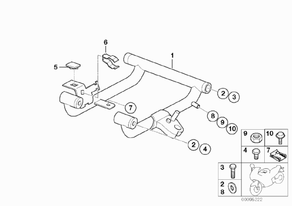

| microgs как тебе Заполярье? На европейском Заполярье был? Рыбачий-Средний? Териберка? Надо было в гости заскакивать:) 2-есть жесткая защита! отрабатывает на ура, твои опасения оправданы от части - да, руль гнет в бараньи рога но удар должен быть не слабый! Товарищ зацепил трактор на скорости под 60-80 км/ч - защита только поцарапалась, но руль потом чтобы распрямить очень долго грели паялкой и выгибали в троем  5-я пол прошлого сезона к этому привыкал так и не привык: особенно на щебенках, грунтовках приходиться с особым вниманием выбирать место под подножку! в дальняки вожу с собой небольшую досочку - подкладываю на стоянках в особо неровных местностях По поводу повреждений посмотри болт который соединяет заднюю часть подрамника с основной рамой (позиция 3)

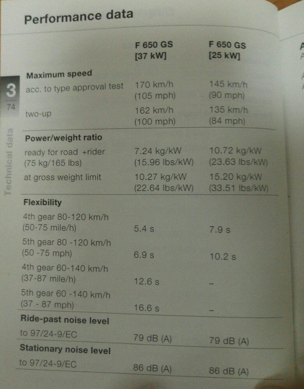

| Поясните по мощности моторов. Дакар 2005 европеец, по ПТС 34 л/с, по ощущениям динамика сравнима с эндурой 2т 40л/с но массой 120 кг, т.е. полюбому больше 40 л/с. Где-то видел что на Дакарах 52 л/с. Чему верить?

| G_A, всё очень просто: эти двигатели бывают в двух вариантах 50л.с. и 34л.с. Некоторые особо хитрые владельцы покупают 34 лошадки и раздушивают до 50 не внося изменения в птс (чтоб меньше налог платить), возможно тебе достался как раз такой случай. Как проверить - максималка по паспорту у одного ~165, у другого ~140. Знающие могут подсказать отличия по двигателю.

| Мощность 40 кВт - 50 л.с - максималку не пробовала, ни к чему было... Но думаю 165 пойдёт

| Вот страничка мануала:
