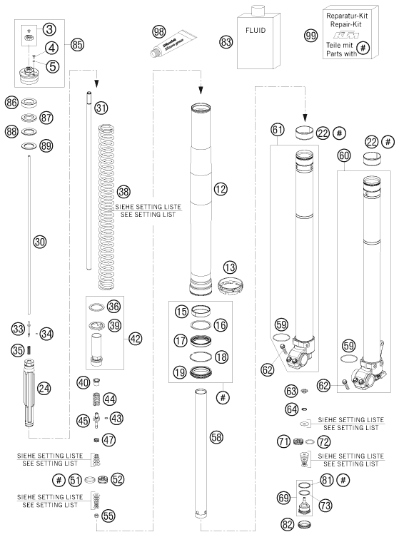

Цитата Zapp ()
Еще вопросик, есть какой-то кит для увеличения хода вилки до 300мм? Хочется морду повыше )))
У нас вилка не имеет отличий от EXC в основных деталях, заменено всего пара деталей внутри вилки.
именно поэтому ход меньше.
посмотри повнимательней фиши.

Цитата Zapp ()
Глянул каталог, номера разные, например KTM 690 2013- http://www.partspitstop.com/oempart....sembled
Штанина - http://www.partspitstop.com/oempart....54-60mm
Нога - http://www.partspitstop.com/oempart....ube-cpl
Там внизу списки моделей, в которых эта деталь стоит.
Возможно отличия минимальны и не заметны... но экспериментировать с заказными деталями не с руки )))
например у 690R 2009 и у 530exc нога одна и та же - 48600861S1
Твои перья тоже с кем нибудь унифицированы, надо изучать.
штаны на 530 - OUTER TUBE L577 D54/60MM 2L 48600736
штаны на 690-2013 OUTER TUBE L577 D54/60MM 48600761
те же размеры, если разобраться твою вилку можно удлинить.
Вилки EXC легко доступны, берешь и сравниваешь.
Сообщение отредактировал Pate - Пятница, 28.08.2015, 00:21
Zapp Дата: Пятница, 28.08.2015, 10:39 | Сообщение # 1358
Мотоцикл: KTM
Город: уехал из Тольятти
Сообщений: 50
В том то и дело, что 2011-2013 вилка у 690 оригинальная и ноги 48600881S1 и 48600882S1 используются только для 690, как и штанина 48600761 (она еще для старой ралли реплики и 450 SMR)
нога левая 48600881S1 - http://www.partspitstop.com/oempart....ube-cpl
нога правая 48600882S1- http://www.partspitstop.com/oempart....ube-cpl
штанина 48600761 - http://www.partspitstop.com/oempart....54-60mm
Кстати, наверно поэтому я сильно дорабатывал твое крепление под крыло 990 для левой ноги, боковое винтовое отверстие на 10 мм не совпадало.
Возможно, этими точками креплениями они только и отличаются... тогда шансы на апгрейд есть)))
Вилка 690 2009-2010 по конструкции действительно близка к EXC:
2010 KTM 450 EXC - http://www.partspitstop.com/oempart....sembled
2010 KTM 690 ENDURO R - http://www.partspitstop.com/oempart....sembled
Pate Дата: Пятница, 28.08.2015, 11:02 | Сообщение # 1359
Город: рядом с Москвой
Сообщений: 1626
вторая нога отличается только литьем крепления суппорта, оно перевинчивается.
У них все одинаково, унифицированно.
Возьми у кого нибудь перья EXC разбери и посмотри, заодно ему масло поменяешь.
Внутри пера есть насосик в нем проставки разной длинны ну и пружина наверно другая.
Надо сравнивать.
хочешь сравни 48600761 у меня с 48600736 наверняка разницы нет.
Перья 690/EXC в сборе просто лежат у меня в гараже.
Гелос разбил одно перо и мы не смогли найти перья для 690-го,
купили для EXC, разницы кроме длинны внутренней проставки не обнаружили.
Сообщение отредактировал Pate - Пятница, 28.08.2015, 11:03
Zapp Дата: Пятница, 28.08.2015, 11:19 | Сообщение # 1360
Мотоцикл: KTM
Сообщений: 50
Да, надо будет с заменой масла заняться этим, как раз и инструмент подберу )))
Кстати, RRP продают такой кит 300 мм, но цена космическая...
Мануал по установке - http://www.rally-raidproducts.co.uk/image....tv3.pdf
Сам кит - http://www.rally-raidproducts.co.uk/KTM-690....t-300mm
Похоже замене подлежат только шток поршня - №30 (длина больше с 470 до 520 мм), трубка штока - №31 (длина с 520 до 570 мм) и пружина - №38
Как раз нужные 50 мм и набираются )))
По каталогу стоимость, соответственно, 88$+27$+134$= 250$ x 2 = 500$, тут цена комплекта от RRP уже и не такая космическая получается ))))
Наверно шток и трубку можно БУ найти, а пружину лучше новую покупать, под свой вес.
ПС. Обнаглею-ка я еще разок и помучаю австрийского знакомого этим вопросом ))))
Сообщение отредактировал Zapp - Пятница, 28.08.2015, 14:38
Pate Дата: Пятница, 28.08.2015, 20:38 | Сообщение # 1361
Сообщений: 1626
Есть вариант проще,
покупаешь на ибее перья EXC и меняешь на левой трубе пятку ноги что колесо и суппорт держит.
Мы это делали, она откручивается.
31 это шток аморта, а 30 это легкий алюминиевый стержень который передает усилие на клапан о верхнего винта регулировки,
покупать его не обязательно, можно тупо удлинить.
Судя по содержанию кита RRP все детали одинаковые кроме пружины и штока.
Но мне кажется деталь 58 была разной длины на 3 мотах
EXC530
KTM690R
KTM690E
Сообщение отредактировал Pate - Пятница, 28.08.2015, 21:00
EXC530
KTM690R
KTM690E
Нет, по каталогу одна и та же у 690R и EXC- 48600763 Pipe D23/L350 09 - http://www.partspitstop.com/oemparts/p/ktm/48600763/pipe-d23-l350-09
Может ранее 2009 года только.
Сообщение отредактировал Zapp - Суббота, 29.08.2015, 02:31
Pate Дата: Суббота, 29.08.2015, 02:55 | Сообщение # 1364
Сообщений: 1626
По фишам не понятно,
если деталь 42 навинчивается на 58 сверху, значит она была разной длины,
я ж все это в сборе видел.
похоже именно так и есть,
42-я это 48600762S идет на 690R на EXC но не идет на 690E
причем она у нас с тобой одинаковая.
Сообщение отредактировал Pate - Суббота, 29.08.2015, 03:02
