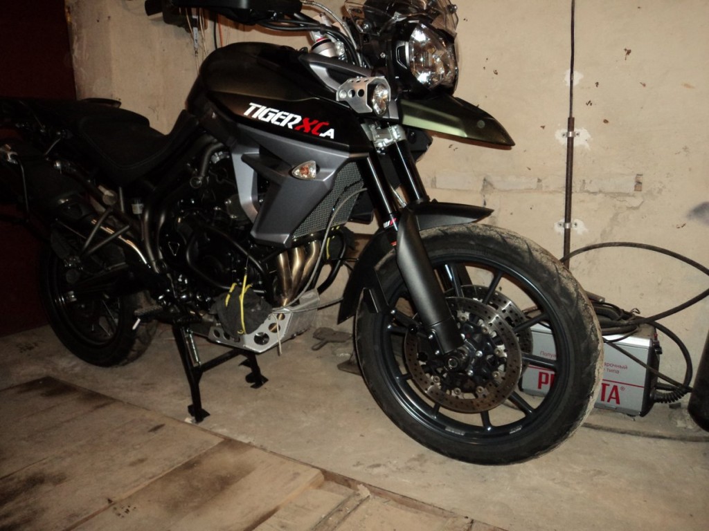

Pinachet  | Дата: Вторник, 08.11.2016, 21:53 | Сообщение # 5635 |
Мотоцикл: Tiger 800XCA R1200GS
Город: Воронеж
Сообщений: 224
| Цитата Mirage (  ) Кто сменит колёса без прошивки- тот нам расскажет
Ну что же , я готов. Сегодня пришла мысль попробовать вкрячить переднее 19-е колесо от Эксплорера,благо он рядом стоял. Тормозные диски одинаковые, правда расстояние между ними на 3 мм больше. Ну да тормозные суппорты можно снять и привязать к дугам - на чистоту эксперимента это не влияет. Главное,чтобы колесо встало. И получилось! Пришлось поменять местами распорные втулки и подложить пару шайб под датчик АБС, чтобы он не касался диска. Выкатил из гаража,завел. Ну что - момент истины? Трогаюсь,через несколько метров лампочка АБС погасла. Останавливаюсь,глушу,завожу, трогаюсь - приборка гаснет. Продавливаю задний тормоз - стрекочет АБС. Вот так, похоже все работает.

Mirage  | Дата: Вторник, 08.11.2016, 22:11 | Сообщение # 5636 |
Тигровод
Мотоцикл: Triumph Tiger 800 XCA
Сообщений: 1175
| Значит не зря на кикстартере сказали про приборку и абс.

quio  | Дата: Вторник, 08.11.2016, 22:30 | Сообщение # 5637 |
Мотоцикл: Triumph Tiger 800 XRx
Сообщений: 126
| Цитата Pinachet (  ) Вот так, похоже все работает. Для подтверждения результата предлагаю вывесить заднее колесо, покрутить его двигателем, чтобы загорелась АБС и чекэнжн. Затем прокатиться, чтобы эти лампочки погасли. А то, возможно, комп пока еще не прочуял подвох.
