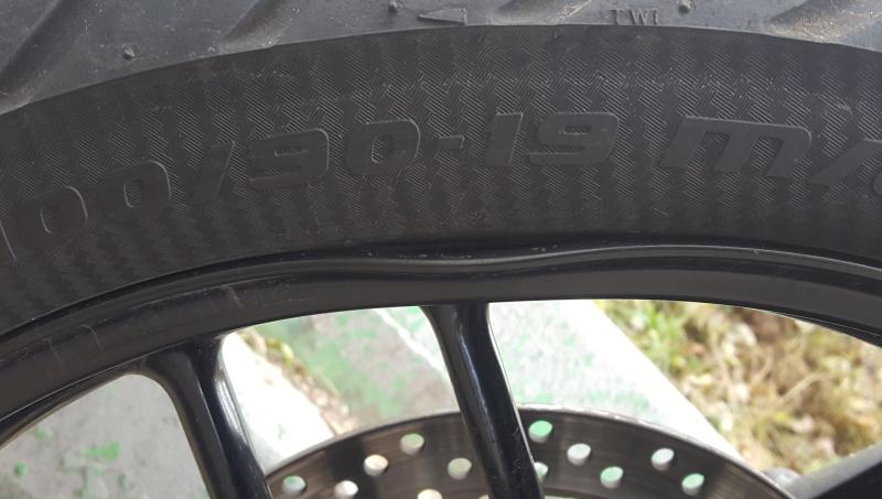

quio  | Дата: Понедельник, 14.11.2016, 20:56 | Сообщение # 5650 |
Мотоцикл: Triumph Tiger 800 XRx
Сообщений: 126
| Цитата бубен (  ) Да этот КИТ что бы от гемора избавиться,а не по камням носится Превращение спицованной эндуры в нежный чоппИр - это какое-то через гландовое избавление от гемора
Как бы там ни было, мои изыскания чисто теоритические. Я не знаю, может герметизация обода реально крутая и безопасная вещь и после нее можно ездить так же, как и на "недоработанных" колесах. Но пока что-то нет примеров подобной эксплуатации.
Поторюсь: в камерных колесах весьма маленький зацеп между покрышкой и ободом. Даже вот такого повреждения оно не переживет без камеры:
Но самое главное, что при езде даже по асфальту на скорости обод сильно деформируется, спицы входят внутрь колеса и могут легко отодрать герметик, которым колесо превращено в бескамерное. Разгерметизация в обоих случаях будет моментальная.
