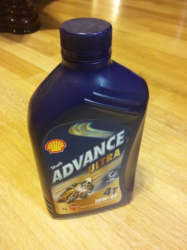

| Цитата Urok (  ) По расходу масла: после замены первые 1500-1700 миль, не ест вообще, потом понемногу начинает, до 2000 тыс, грамм 150-200 Лью лукойловскую авто п/синтетику.
Цитата Urok (  ) А сцепление на ней как себя чувствует?
Нормально чувствует, без проблем.
А какое конкретн льёшь, 10W40? Нагар на щупе не появляется, не темнеет щуп? Ты не разбирал движок после лукойловского масла, как оно там, не сильно движок им засран? Масляные каналы не забивает нагаром? А вообще, что лучше живет на эльках синтетика или полусинтетика?

| Люкс 5W40,(если не ошибаюсь) никакого нагара на щупе, что внутри, не знаю, но не думаю что им засирает движок сильнее, чем каким либо другим, тем более сильно угорающим. Пробовал и синтетику, результат по расходу примерно тот же..
