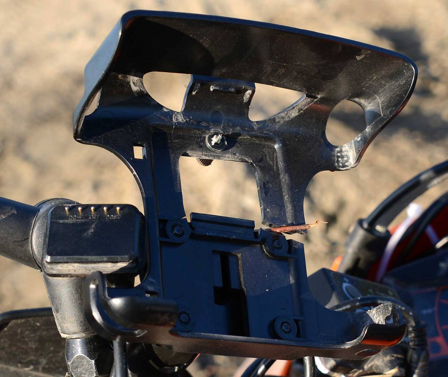

По поводу кредла Пролеча и жёсткого эндуро - меня всегда смущала хлипкая конструкция держателя; тут в выходные прозевал на Немецкой дороге канаву 1х1метр, пришлось с ходу прыгать, удар задним колесом был очень ощутимый.
Кредл успешно лопнул, навик остался висеть на винте и продолжал работать!
Прикрепления: 1465613.jpg (170.0 Kb)

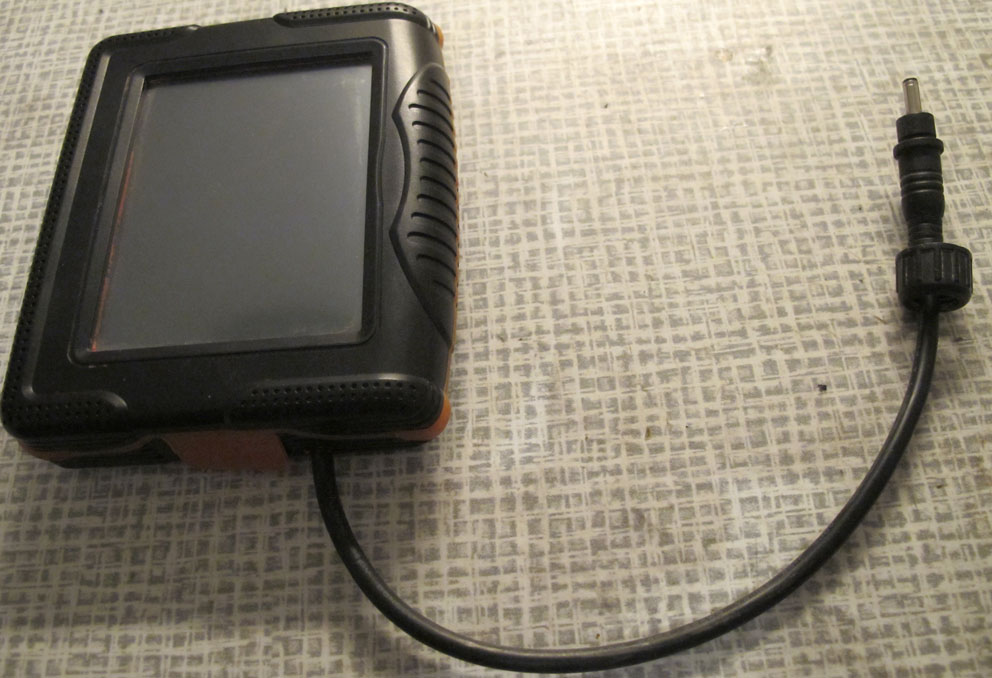

Добавочка по Пролечу (похоже надо по нему отдельную ветку делать biggrin ) - после поломки кредла наконец сделал то что давно хотел - вывел питание напрямую со схемы.
Недостаток несущественный - дольше снимать с мота.
Вид навика изнутри:
есть куда паять:
готово:
Прикрепления: 7975432.jpg (110.1 Kb) · 9021414.jpg (76.3 Kb) · 0137875.jpg (119.9 Kb)

Добавочка по Пролечу (похоже надо по нему отдельную ветку делать ) - после поломки кредла наконец сделал то что давно хотел - вывел питание напрямую со схемы.
Вид навика изнутри:
Зачет! Красиво и надежно smile

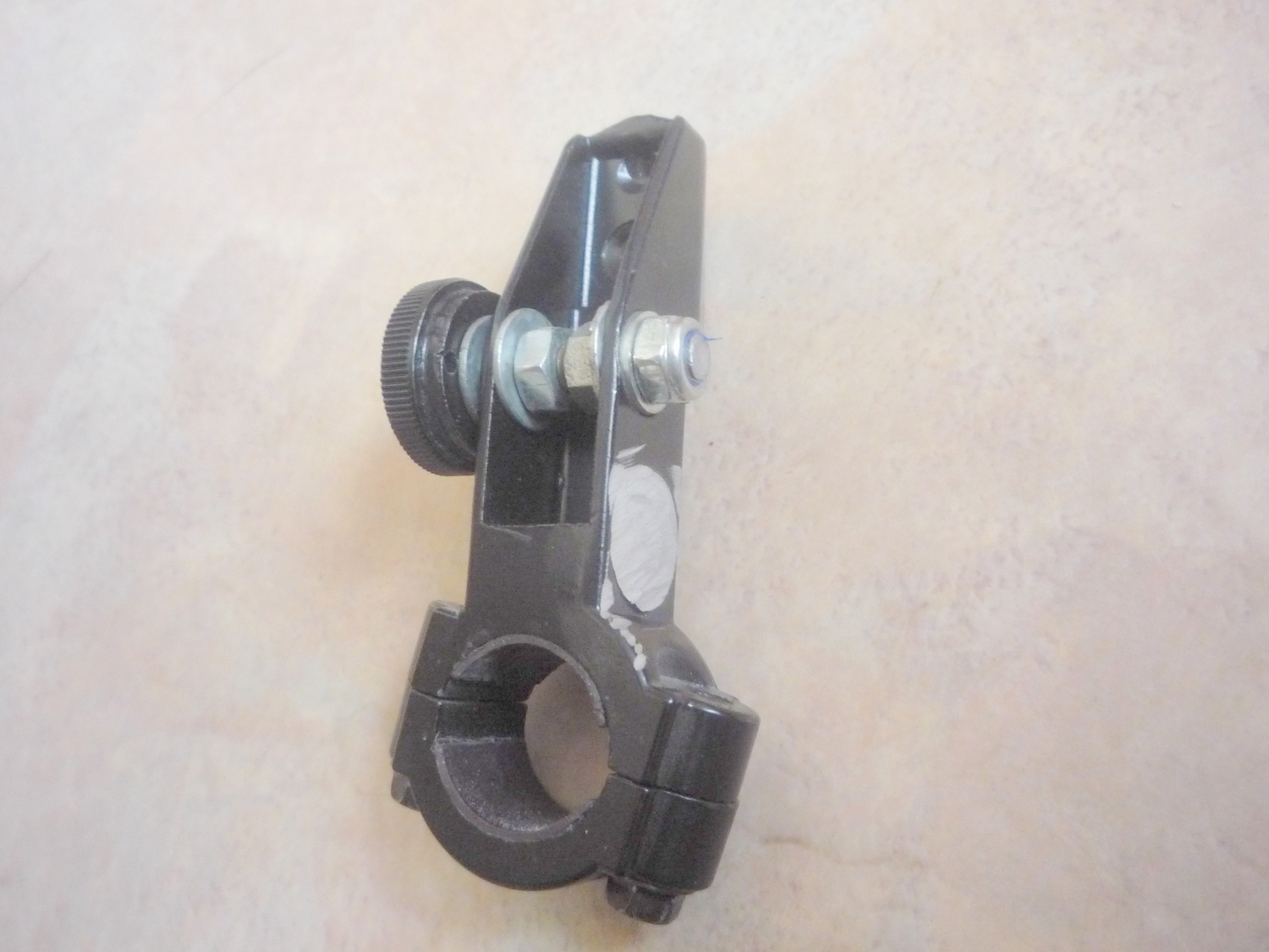

а вот моё простое решение по усилению крепления, просто зацепиться болтом за две стенки, а не за 1 как предлагается. покатуха 2700 км в разных режимах- всё ок.
Прикрепления: 3233222.jpg (426.1 Kb)
