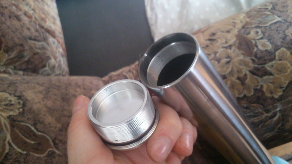

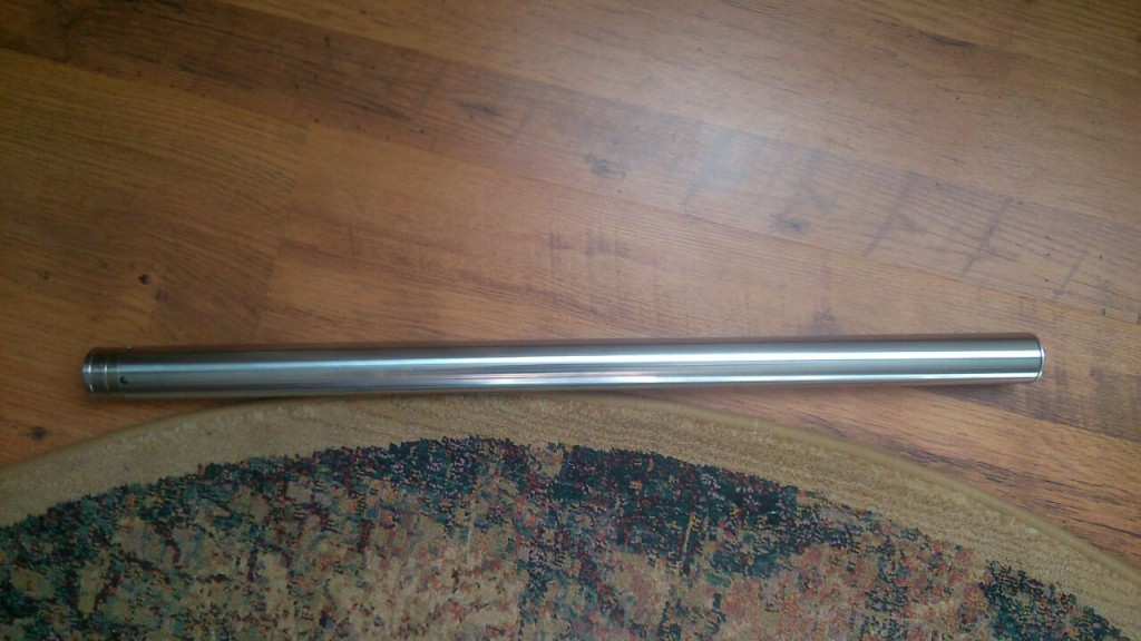

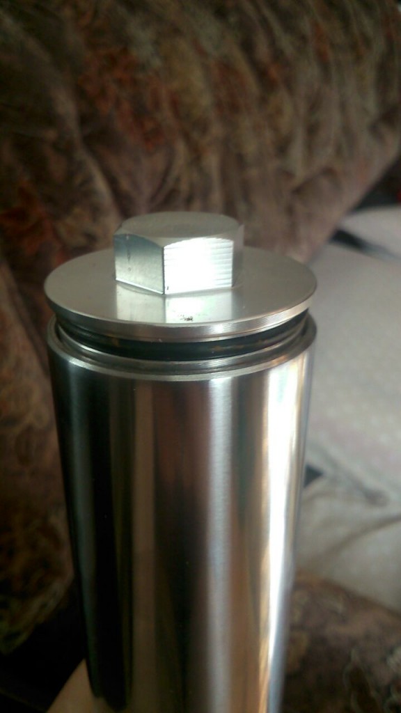

Мотохудожник  | Дата: Воскресенье, 13.05.2018, 14:05 | Сообщение # 4693 |
Мотоцикл: BMW F650GS 2003 желтый
Сообщений: 59
| Цитата G_A (  ) ну а что с твоими перьями? Ты бы хоть показал народу.
Свои я ещё не вскрывал, но вот нашёл перья от Дакара. ОНи уже с крышкой и гайкой. Надо только поставить дакаровскую пружину , а остальные потроха ,говорят, можно перекинуть с обычного GS .
G_A  | Дата: Воскресенье, 13.05.2018, 17:19 | Сообщение # 4694 |
Город: Наро-Фоминск
Сообщений: 471
| Мотохудожник, "потроха" различаются, изучи каталог. Различаются длины внутренних элементов - проставки и штоки. Так что у тебя произошло что ты хочешь их заменить?
