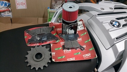

Сервисный набор кому нужен?
ILICH  | Дата: Суббота, 06.10.2018, 12:01 | Сообщение # 4877 |
Мотоцикл: HONDA VFR 800 X
Город: Приморье
Сообщений: 197
| Цитата G_A (  ) Сервисный набор кому нужен? Колодки синтетика или органика и сколько денег за весь набор?
