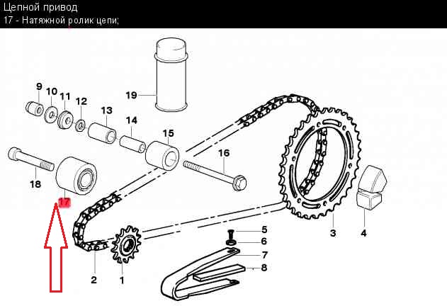

| Отвалилась (износилась) у меня резинка на обводном ролике цепи. Залез на экзист - 4600, дороговато для куска резины , втулки и двух мелких подшипников . Выточил из фторопласта , запрессовал , не понравилось как цепь брякает по пластику на кочках. Полазил по магазинам автозапчастей - втулка амортизатора ураловская (грузовик , не мот) в самый раз по диаметру . Прессом задавил ролик с подшипниками , втулка шире получилась , обрезал по обеим краям ножом , на наждаке для эстетики обработал , не хуже родной встала. Проехал полторы тысячи , пока даже выработки не появилось. Цена вопроса - 35 рублей.
