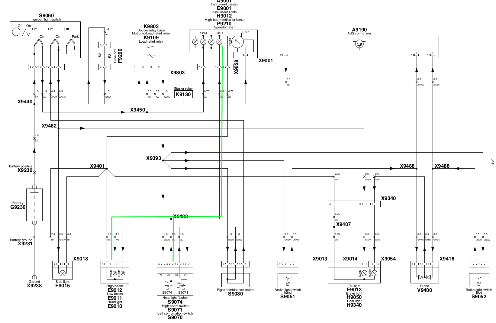

| Ребята, выручайте. Пропал на 2000г. дальний свет. Сначала думал, что лампочка перегорела, поставил другую - не помогло. Контрольная лампочка зажигается, а 12в. нет на нужной клемме фишке лампы. Посмотрел схему - контрольная лампа подключена параллельно с основной лампой после переключателя. Проводок прозвонить что-ли от переключателя до фары?

| Цитата TheDevil (  ) Отгнил или слетел провод с реле дальнего света. Разобрать пол мотика и смотреть на реле и прозванивать провод от него до лампы. А далее по результатам первого квеста :))) В схеме, что я нашел нет отдельного реле дальнего света. Зеленым подрисовал выход переключателя.

| Хммм. Что-то мне казалось, что на своем его видел. Но возможно я попутал. Продал его год назад и забываю потихоньку всё. Тогда да, звонить провод. Сначала отсоедини левый пульт. Затем прозванивай от разъёма, который в жгут уходит, до лампы. По-идее только в этой части проблема. Ибо если бы в кнопке проблема была, то и контрольная лампа бы не горела.

| Цитата TheDevil (  ) Затем прозванивай от разъёма, который в жгут уходит, до лампы. Разбирать мот не пришлось - обломился провод прямо по клемме. Припаял и все.
