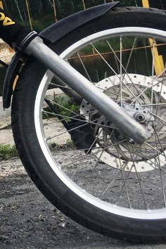

| http://ipic.su/img/img7/fs/IMG_3576.1534855972.jpg http://ipic.su/img/img7/fs/IMG_3576.1534856116.jpg Привет всем! Прокатился на 1500 км. Не дорога--направление! Что же сколхозить с передним крылом? Фару в грязь забивает в ноль минут за 10-15! Может кто что делал? http://ipic.su/img/img7/fs/IMG_3579.1534857338.jpg

| То, что ты называешь крылом не несет функции крыла. Настоящего крыла у тебя нет, кто-то видимо снял. На всех гусях этих (и обычный, и дакар) в стоке есть крыло над колесом непосредственно. Поэтому лучше ищи оригинальное крыло. Ну или колхозь что-нибудь.
КРЫНЯ  | Дата: Вторник, 21.08.2018, 18:50 | Сообщение # 4804 |
| НОВЫЙЧАЙНИК, ищи б/у от твоего мотоцикла. Своими руками что-либо сделать закруглённое наврядли выйдет. Ищи что-либо от колеса 21 радиуса, но лучше оригинала нет. Его можно и приподнять над колесом в последствии.

| Цитата НОВЫЙЧАЙНИК (  ) Что же сколхозить с передним крылом? Я ставил оригинальный не от 21 колеса... пришлось заднюю часть крыла колхозить, дырки сверлил в нижней траверсе чтоб крепить крыло, оно не идет с завода на дакары, отверстия и не предусмотрены)))

| НОВЫЙЧАЙНИК, на байк делал крылья из стеклоткани https://goo.gl/photos/JsGPQ1N6nZ6USZMQ6 и крылья из сайдинга винилового https://goo.gl/photos/Qc7V3C2JvMSNQe4f8 Где-то даже на форуме описание есть как это все делается, могу поискать, но вроде и по фоткам должно быть понятно.
У Винила жесткости хватает для велосипеда, для мотоцикла недостаточно, надо будет искать другой более прочный пластик, а его уже будет сложнее прогреть и загнуть по форме, так что полагаю, что вариант со стеклотканью окажется наиболее логичным (если конечно есть свободное время). Там все просто. на колесо одеваешь что угодно, чтобы увеличить его ширину и радиус до того места где будет установлено крыло, а потом методично и кропотливо замешиваешь эпоксидку и клеишь её слой за слоем пока не добьешься нужной прочности.

| НОВЫЙЧАЙНИК, еще проще найти у кого поблизости донора, намазать его силиконкой и обклеить стеклотканью. Получится как оригинал, только дешевле )

| С бокситкой понятно. Спасибо за идею, С донорами сложнее-- один я тут (в районе) такой. http://ipic.su/img/img7/fs/IMG_3354.1534918965.jpg

| Цитата tolibass (  ) Я ставил оригинальный не от 21 колеса... пришлось заднюю часть крыла колхозить, дырки сверлил в нижней траверсе чтоб крепить крыло, оно не идет с завода на дакары, отверстия и не предусмотрены))) Прикрепления: 0402689.jpg(41.3 Kb)
Отверстия там есть, точнее, место указано, где сверлить.. Меня тоже это удивило, на Дакаре точно нужно крыло. Я ставило крыло от 19 колеса, оно подходит, но только через проставки, чтобы поднять его немного.. У меня есть сомнения, что есть крыло ( подкрылок) на 21 колесо..

| Кстати, может проще удлинить уже существующее крыло, я думаю спасёт от грязи, для чего-то их удлиняют..в интернете полно фотографий

| Ксантия, чтобы существующее начало работать, его надо не только удлинять, но ещё и расширять очень сильно. я думаю, что проще наколхозить нормальное крыло туда где оно и должно быть. =)

| Цитата НОВЫЙЧАЙНИК (  ) С донорами сложнее-- один я тут (в районе) такой. тогда 3Д принтер может выручить

| всмысле: рисуешь в 3Д колесо 21 радиуса, реального, смотришь на какой высоте ты его располагать над колесом будешь, и задаешь полудугой нужного радиуса и размера сектор нужной длины. Обычно заготовки не очень прочные на 3Д принтере, так что имеет смысл после печати его обклеить той же эпоксидкой. Будет и прочно и красиво и то, что тебе надо
