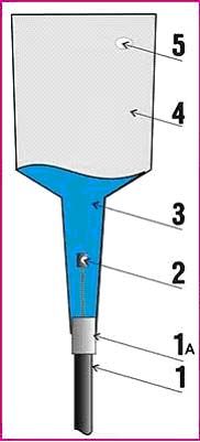

| Ну я, как обычно. Тросик, кажется, действительно надо смазать. Залипает жестоко. Теперь вопрос самый дурацкий. КАК??? Я раскрутила всё, что надо (вроде)), вот он тросик. Но везде пишут "вытащите, подвесте, смажте". Его как дальше-то вытащить? Тянуть?)) Не отсоединять ведь там, с другой стороны? Я туда лезть не хочу, я там ещё не бывала) Или его как-то можно из "оплётки" этой резиновой достать? Или чё делать дальше?
UP: стоп. посмотрев вот на эту картинку, я подумала...что наверно ниче дальше-то делать и не надо? просто вот так закрепить с какой-нить фигнёй с маслицем и сидеть ждать, пока смажется?) ну т.е. не совсем ждать. ну вы поняли) http://www.moto.com.ua/postphoto/204267_1.jpg

| Quote (Lira) Или чё делать дальше?
шприцем с иголкой масло под оплётку аккуратненько, пока с обратной стороны не потечёт

| ура) кажется, получилось) вроде, нормально всё стало. во всяком случае, точно лучше.

| Lira, можно чуть проще. берешь трос вертикально. входящей в рукоятку частью вверх. вытаскиваешь трос из боудена(оплетки) до упора. предварительно набрав в шприц с иглой, или без( с иглой дольше течет и сила нажатия больше, хотя,возможно, дозировка точнее), масла. подставляешь шприц к тросу и нажимаешь на поршень шприца. масло попадает между тросом и боуденом. старайся не допускать попадания масла на боуден. просто не удобно. если места между тросом и боуденом уже нет для масла, опусти трос вниз и повторяй процедуру пока масло не потечет, извиняюсь, с другого(нижнего) конца троса. потом тщательно протри боуден и трос готов к установке. собирать в обратном порядке. я делал так. и осторожно с регулировкой свободного хода троса газа.
