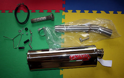

Я вот думаю заказать прямоток
http://motochepassione.it/categorie.php?categoria=7
Из соображений веса, он всего 3кг, штатный больше 10.
Не отразится это на характеристиках двигателя?

az2002, а если просто выколотить внутренности из стандартного глушителя, ведь основной вес это катализатор. пойти еще дашье- оставить один вместо двух. это будет гуманней для буджета.
минуя глушак катализар, - исключить его из системы и завести выхлоп напрямую во второй глушак

Quote (kod12)
Не хочу ничего ломать, пусть в запасе лежит.
