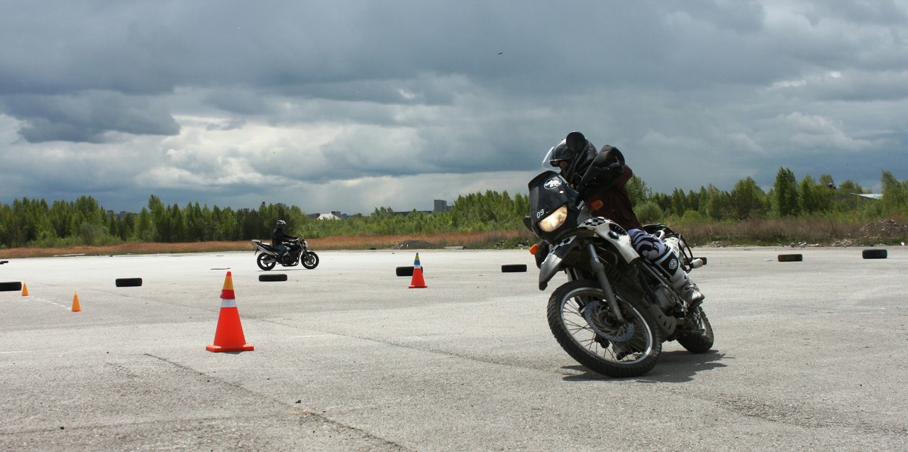

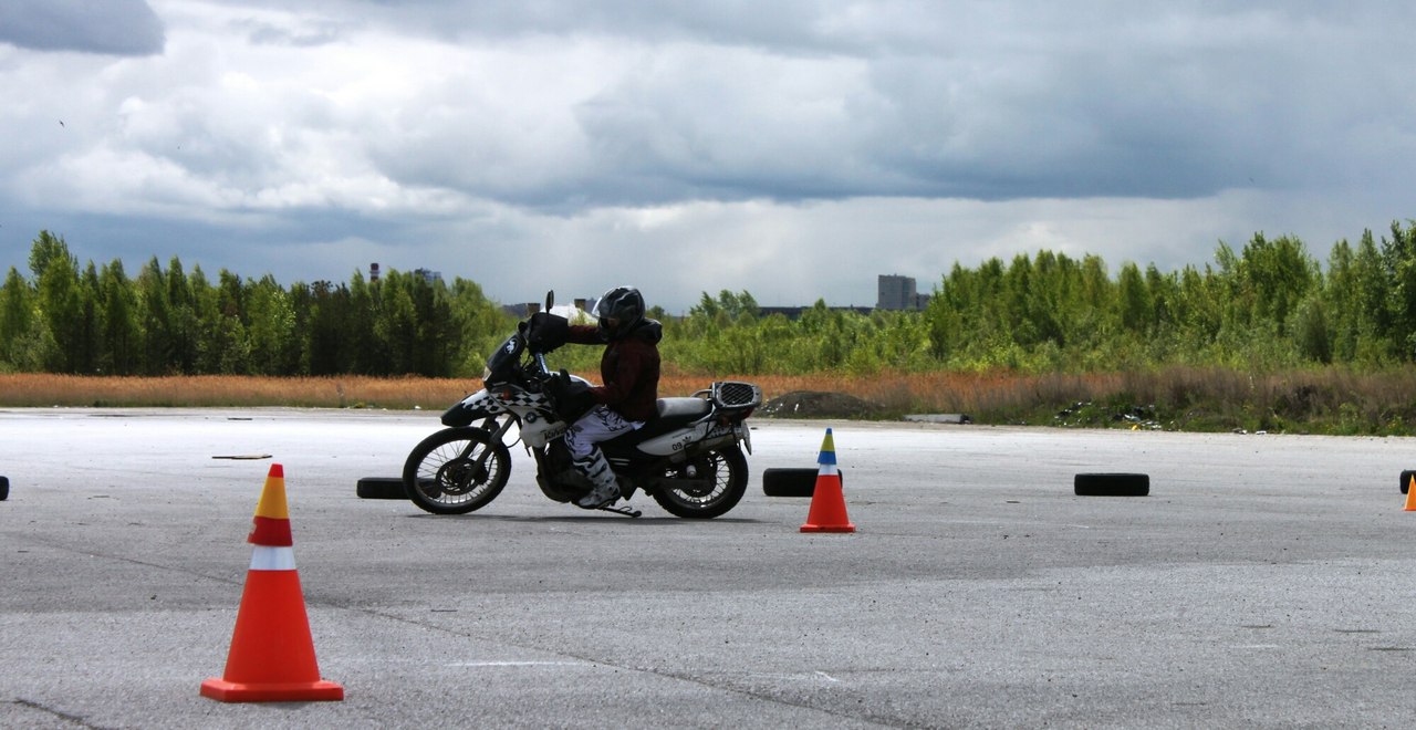

GizmoPerm  | Дата: Вторник, 05.06.2018, 06:32 | Сообщение # 4745 |
Мотоцикл: BMW F650GS Dakar
Город: Пермь
Сообщений: 192
| перед тем как скинуть новые косточки и укоротить их еще пара кадров в подтверждение того, что не стоит увеличивать косточки на Дакарах на 4 см правый поворот еще ничего, ножкой бывает чутка касаюсь, но редко
а вот левый поворот из-за бокового упора неочень
На этой неделе переделаю...

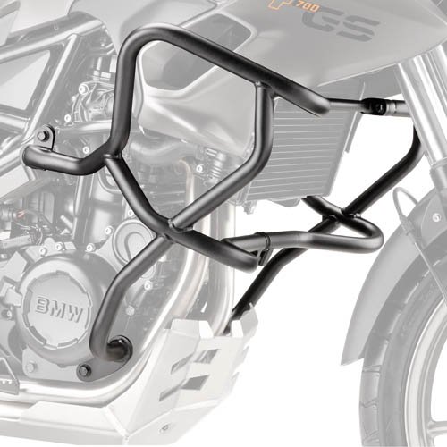

| Наткнулся тут на вариант клетки, которая мне понравилась: https://bmwclubmoto.ru/attachment.php?attachmentid=44626&d=1456391039 Может знаете как называется и где продается (ну точнее где её можно купить или заказать из-забугра)?

| Понравилась мне эта решетка! Где -то видел, где?? Стоила около 12т . Интересно--Сколько стоит пластик на ДАКАР!? может дешевле зарешетить весь мот??!!!

| каждая передняя боковина стоит около 3 тыщ с разборки . Зарешетить дешевле ,да,но и вес прибавится . Лучше заказать мастерам копии из стеклопластика и ничего не бояться.

Вроде, это не для нашего мота. Для нас поляки делают - https://www.ebay.com/itm....axZ7eJ6

| Нравится. буду крапить на эти дуги. На диагностике сказали, что без экипа в следующем году не пройду. в чем прикол? Привезти в мешке--показать...
