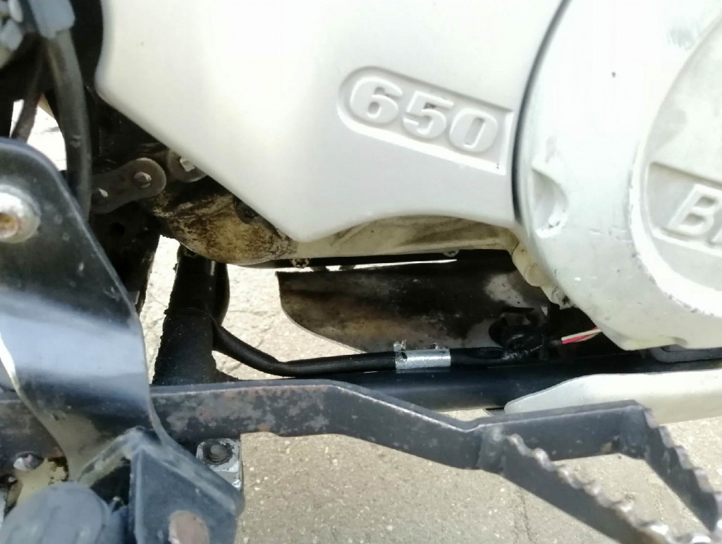

| Поменял масло на более жидкое и что то пошло не так в масляном баке. Кто то встречался с подобным?

| Цитата pyxpyx (  ) Поменял масло на более жидкое и что то пошло не так в масляном баке. Кто то встречался с подобным? Перелил.

| Цитата fanfar (  ) Перелил. оно и должно бежать через щель при переливе? как так то он же герметичный должен быть?

| не сказал бы, что маслобак герметичен. в нормальном понимании. есть тонкая трубка, которая соединяет этот бак с крышкой клапанов. полагаю, что для сбора конденсата или для выравнивания давления. посмотри, может трубка плохо натянута на штуцер. ну или у тебя трещина в баке. :)) или нет уплотнительной резинки на пробке, или этой резинке очень плохо.
