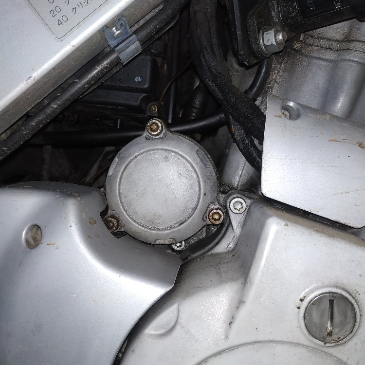

| Доброго времени суток. Встречайте новенького, коллеги. Прикупил BMW f650gs 2001 года в качестве первого мотоцикла. Есть некоторые вопросы. На форуме писали про прикуривание без снятие пластика.
Quote (Вир) Я тоже привык их крутить с прикуриванием от машины.
А, спрашивается, нахуа? (Пардон за прононс) Открываешь седло, справа по ходу перед пластиком фальшбака есть болт М6, закрытый крышкой - это плюс. На масляном фильтре болт с большой шляпкой - это минус. Прикуривай - не хочу, без нетрадиционного секса с пластиком.
Не увидел этих болтов, как не старался найти. Обведите на фото плиз, если не затруднит. Пока что вывел два провода, спрятав под фальшбаком.

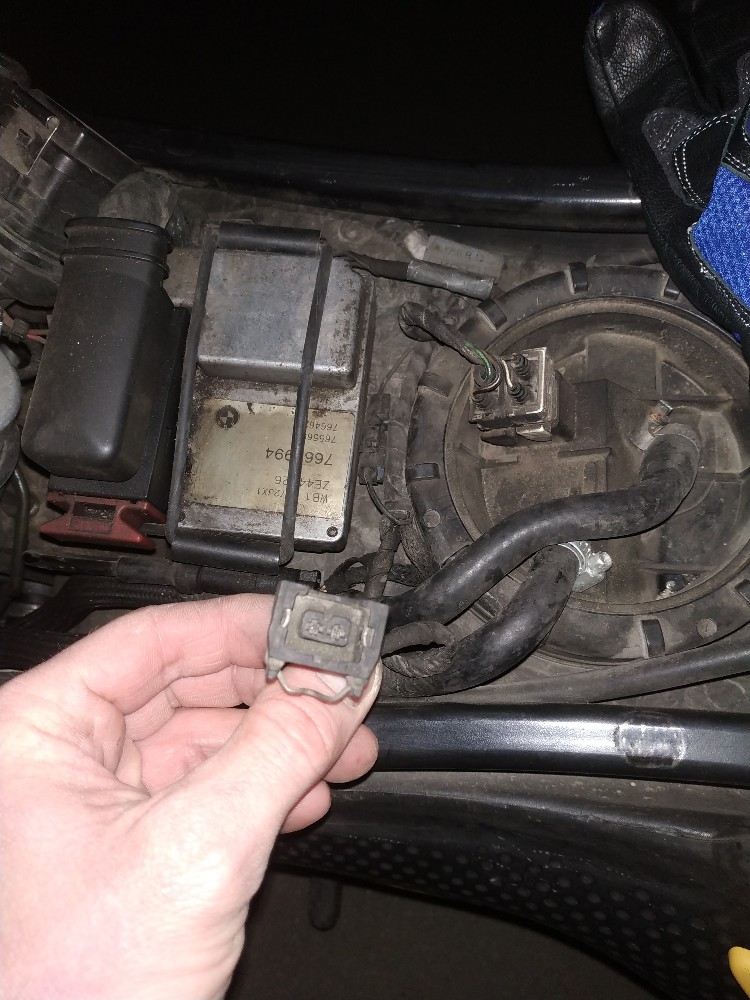

| Ещё интересуют такие моменты. Нашёл одиноко висящий разъём (фото прилагаю). Это вход для подключения диагностического сканера?
Павлюшин

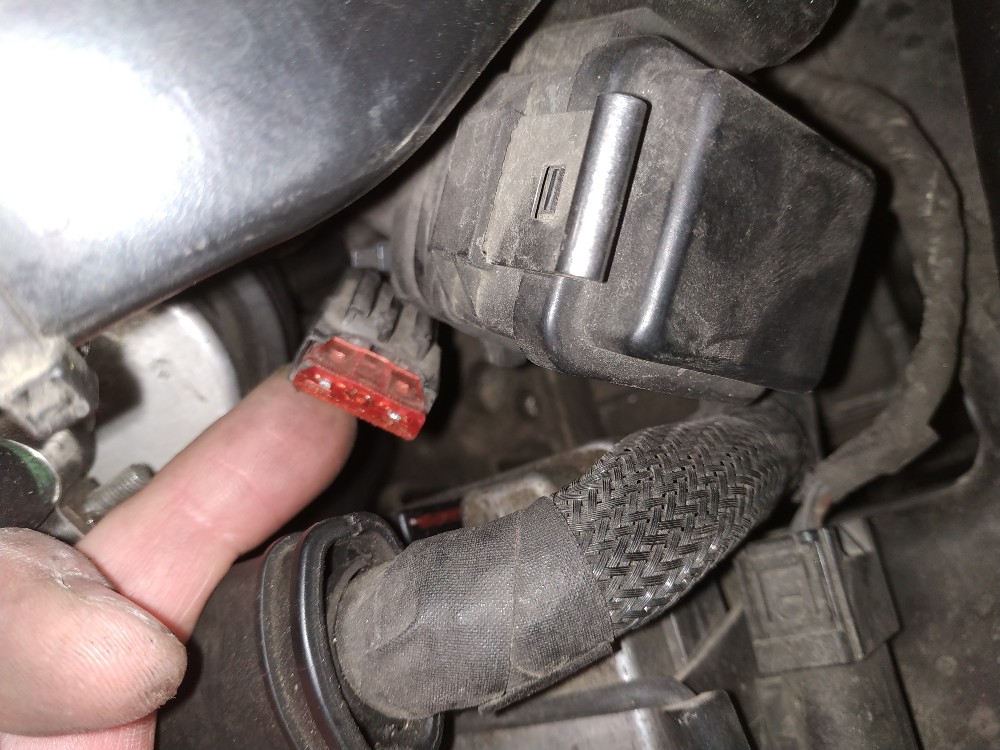

| Вот этот одиноко висящий предохранитель за что отвечает?
Павлюшин

| Цитата Ilyakris (  ) Не увидел этих болтов, как не старался найти. на гусях до 2003 года влкючительно этих болтов нет. их устанавливали начиная с 2004ого года.
Цитата Ilyakris (  ) Это вход для подключения диагностического сканера? нет, не помню для чего, но не диагностика. диагностический разъем находится на правом верхнем углу радиатора (по ходу движения).
Цитата Ilyakris (  ) Вот этот одиноко висящий предохранитель за что отвечает? это колхоз тюнинг. все предохранители в стоке находятся в коробке предохранителей. =)

| Спасибо за помощь. А этот одиноко висящий разъём ни к чему не должен быть подключён? Датчик нейтрали я так понимаю нужно извлечь и протереть?

| Цитата Ilyakris (  ) А этот одиноко висящий разъём ни к чему не должен быть подключён? да. у меня он тоже ни к чему не был подключен и всё нормально было. где-то в мануалах было написано для чего оно.

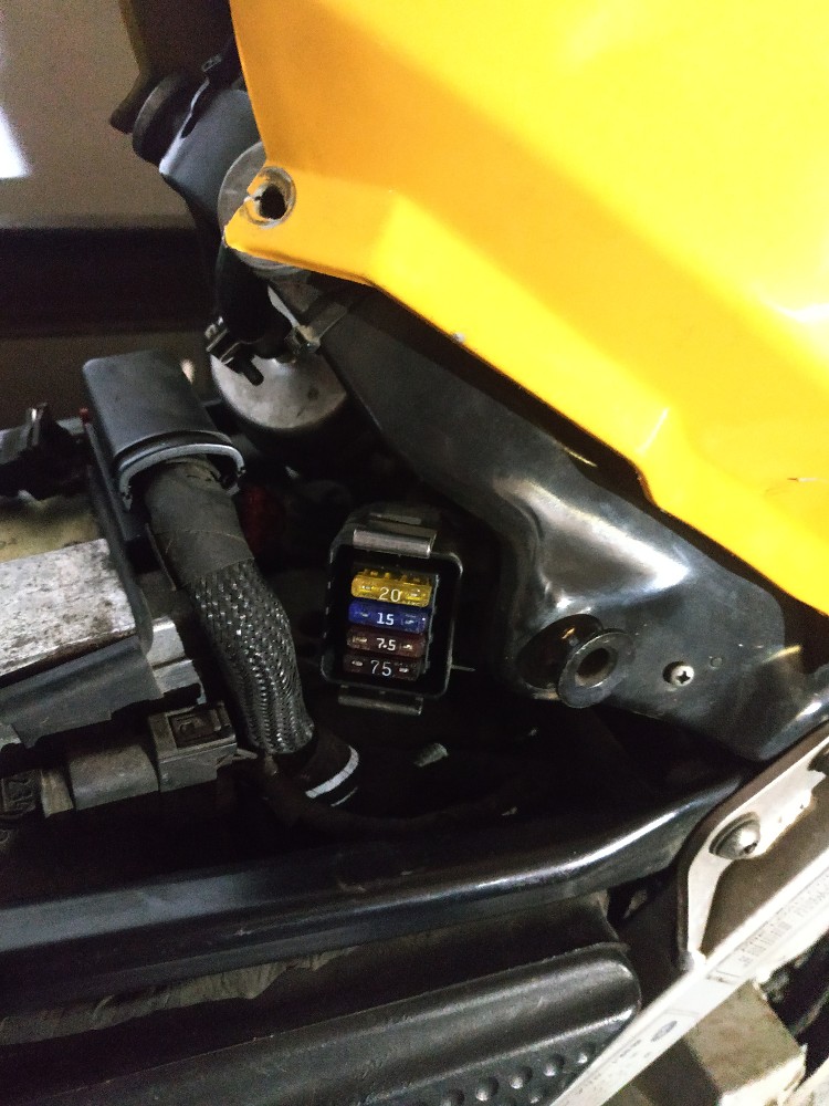

| http://ipic.su/img/img7/fs/IMG_5829.1570020067.jpg http://ipic.su/img/img7/fs/IMG_5830.1570020201.jpg http://ipic.su/img/img7/fs/IMG_5831.1570020271.jpg Привет всем! Сказали что пойдет на Дакар 2002г. Сомнения гложат... И что за отверстие снизу(без резьбы) ? Кто знает?

| Цитата НОВЫЙЧАЙНИК (  ) И что за отверстие снизу(без резьбы) ? скорее всего это дренажное отверстие, чтобы вода в чашке не застаивалась. во избежание, так сказать, Дзержавелли. =))
Цитата НОВЫЙЧАЙНИК (  ) Сомнения гложат... произведи визуальное сравнение. или просто попробуй поставить, там сомнения или подтвердятся или опровергнутся =))
